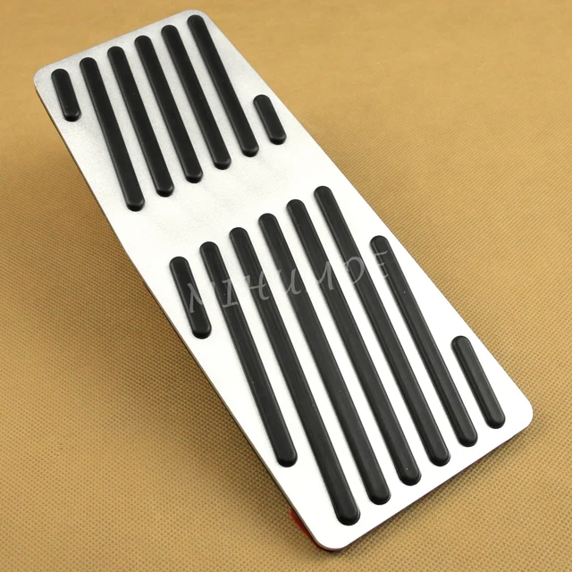

Falls es jemandem hilft: Es lässt sich auch leicht wieder entfernen – der Klebstoff hält es gut fest, ist aber nicht so stark, dass er den Teppich beschädigt.
| Aluminium Footrest Dead Foot Rest Pedal Pad Cover For Mazda 3 CX-30 CX-50 CX-60 2019-2023| Aluminium Footrest Dead Foot Rest Pedal Pad Cover For Mazda 3 CX-30 CX-50 CX-60 2019-2023a.aliexpress.com -
