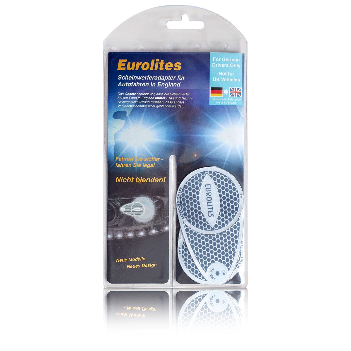

  • Vom ADAC werden diese Aufkleber empfohlen um den Gegenverkehr nicht zu blenden.
    Ist vermutlich sogar Pflicht.
    https://www.adac-shop.de/eurol…GjxACFO1VDbT3B7njOhyJ4X1r
    Verpflichtend nicht
    Laut gesetzt dort, wie überall, darf der Gegenverkehr NICHT geblendet werden.
    Gott sei Dank kann der 6e etwas was viele moderne garnicht mehr können 🤣🤭 Die Scheinwerfer einfach runter drehen, dann blendet man niemanden mehr….
    Siehe da: Mal ein positiver Punkt 😂🤓
