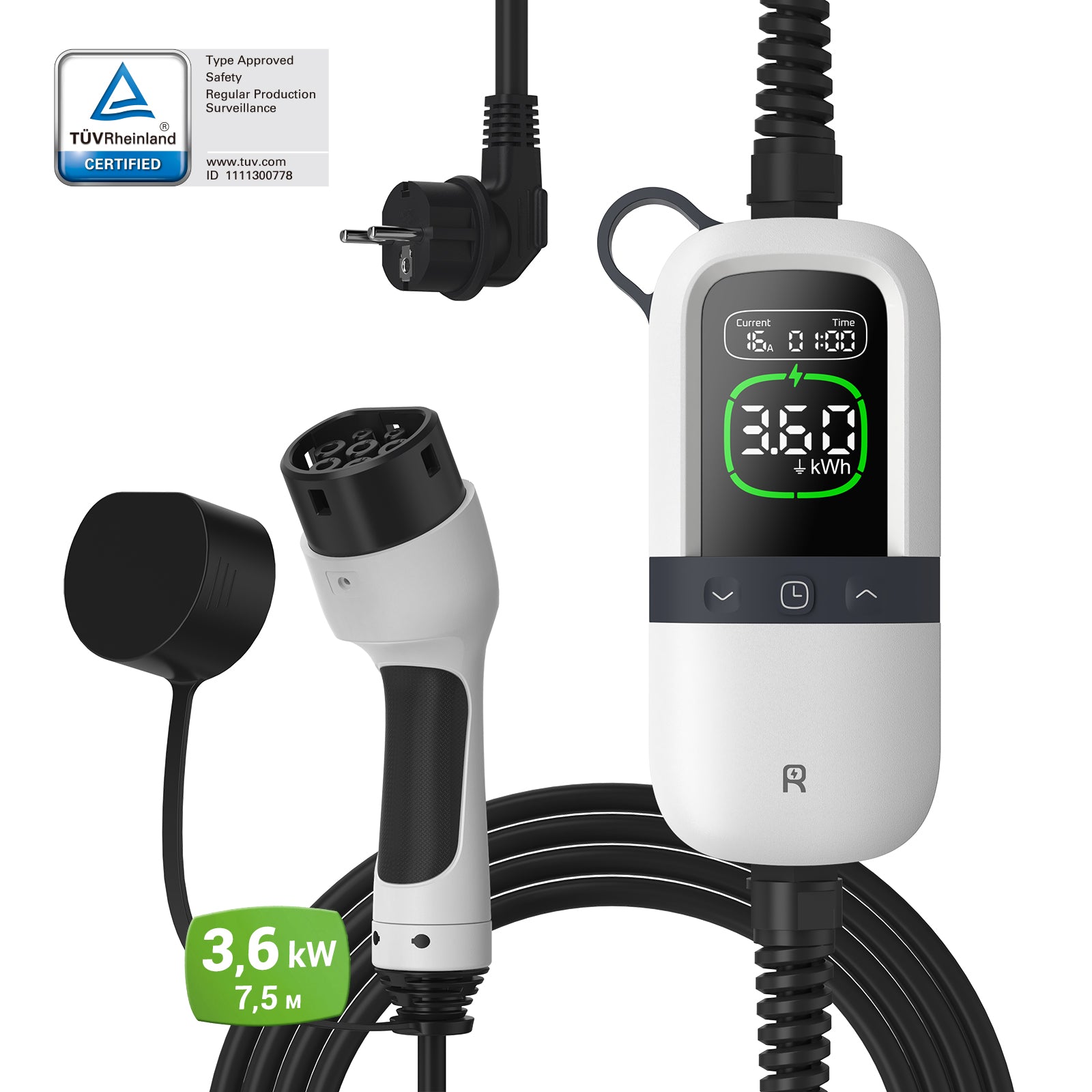

    ich nutze zuhause an 230 Volt mit einer speziellen Ladesteckdose für dauerhaft 16 Amper folgenden Ladeziegel.
    Mobile Ladestation 3,6kW Typ 2 (16A) | Schuko EV Ladekabel 7,5m für Zuhause - Rheidon PC200-3K6
    RHEIDON 3.6kW Type-2 Portable EV Charger ensures safe charging with overheat protection. Compact, waterproof, and easy to use—no installation needed.
    rheidon.com
    Sehr stabil, mit Temperatursensor im Schukostecker und mit Schutztasche.
