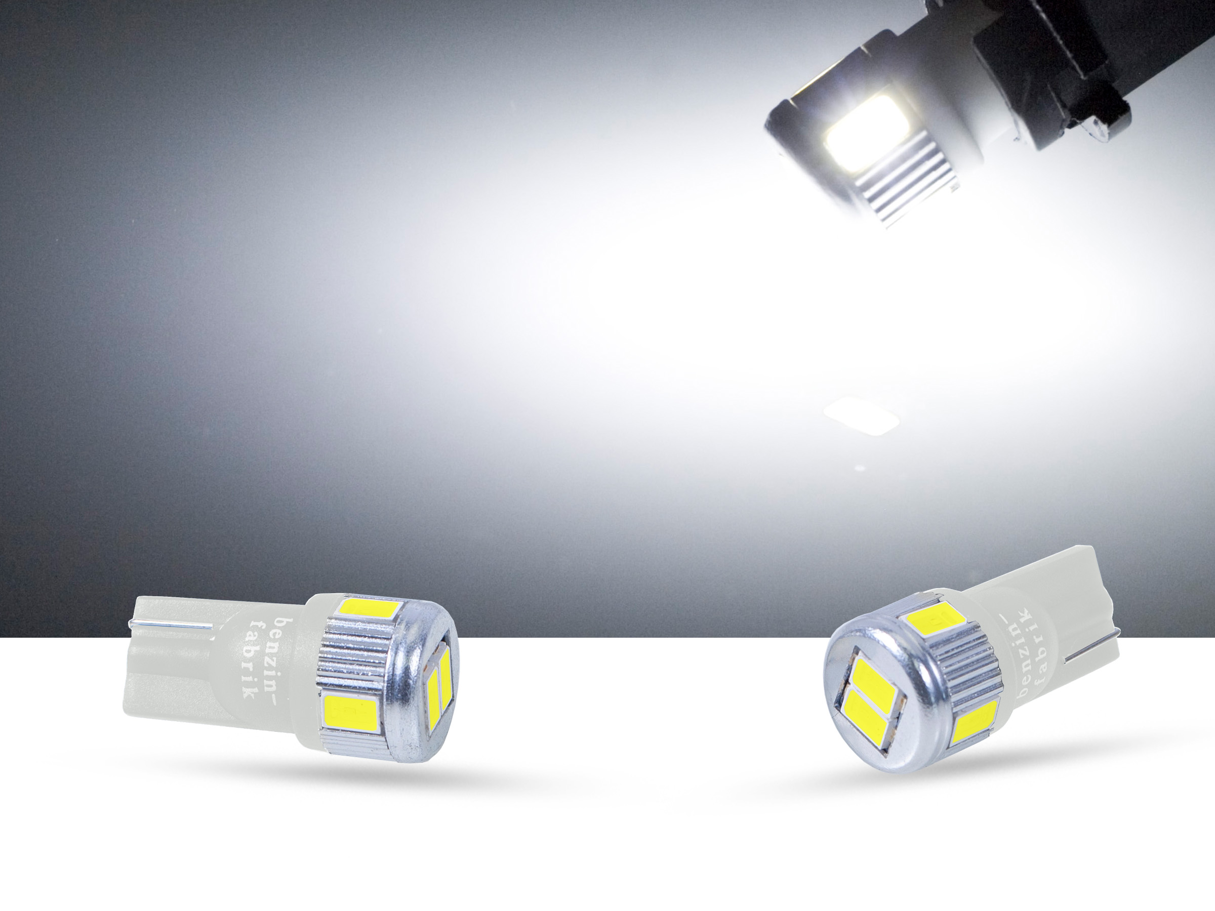

  • Da habe ich eine Seite, wo es genügend W5W-T10-LEDS für die Kofferraumleuchte gibt:
    6er SMD LED, Glassockel T10 LEDW5W, weiss
    6x 5630 SMD LEDs auf dem T10 LEDW5W Sockel Durch den Kopf mit 6x 5630 SMD LED wird eine enorme Helligkeit erzeugt. Tausche Deine herkömmlichen…
    www.benzinfabrik.com
    Ich hatte bei denen schon für meine Mazda 6 und Mazda 3 bestellt, hat alles geklappt und war gute Qualität.
  • Ist halt leider nicht einseitig. Und auch noch am Kopf LED. Da leuchtest du den Hohlraum und die 12-Volt Batterie damit an. Oder ist in dem Gehäuse ein Reflektor, der das Licht wieder in den Kofferraum wirft?
    Die von Ledperf.at hat ja die Maße 9x26 mm. Diese 12x25 mm. Wackeln die 9mm nicht in der Fassung rum? Sind immerhin 3 mm, die fehlen.

    Das mit den nach hinten gerichteten LEDs hab ich mir schon auch gedacht, diese hier von Trivals Post weiter oben ist aber auch nicht einseitig bestückt, darum dachte ich, so schlimm wird die rückseitige Ausleuchtung nicht auffallen...:

  • Ob genau die passt, kann ich nicht 100%ig sagen, sollte nur ein Tipp für eeine Alternative sein.
    Die angegebenen Länge 25mm entpricht einer W5W T10 Glühbirne und für den Durchmesser 12mm sollte genug Platz sein, wenn ich das Bild von Trival angucke
  • Besten Dank an "Trival" und "Vegetatio" für eure Tipps. Ich werde heute das Lämpchen austauschen.
    Nochmals vielen Dank an die beiden oben erwähnten Forums-Mitglieder.
    Dank ihrer Hilfe konnte ich heute das Originallämpchen durch das LED-Lämpchen ersetzen.
