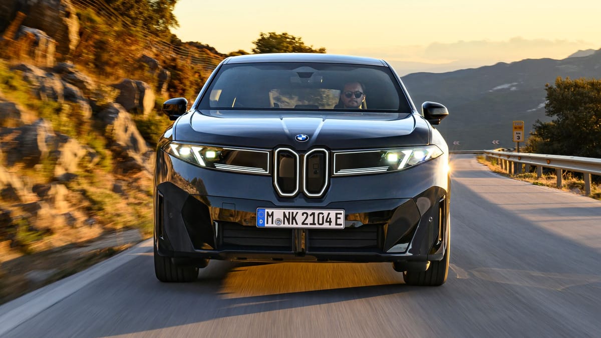

Neuer BMW: Hersteller stoppt Auslieferung – Stromschlag drohtEinige Besitzer des neuen Elektro-BMW dürfen ihr SUV derzeit nur mit äußerster Vorsicht laden. Wegen eines gefährlichen Elektronikfehlers steht die Karosserie…www.t-online.de -
