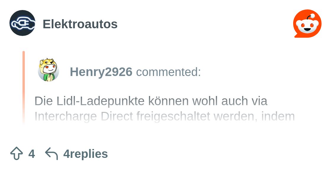

    Und das ganze Netz ist voll mit Beschwerden deshalb. Soll ja jedes mal ein Glücksspiel sein bei denen. Komisch, Kaufland ist ja derselbe Verein. Da klappte das in Minuten. Die sollen mich mal. Mit der Kaufland App kann man auch bei Lidl laden und es geht auch ganz ohne App:
    Kommentar von Henry2926zu „Frage zum Laden bei LIDL“
    Entdecke dieses Gespräch und mehr aus der Community Elektroautos
    www.reddit.com
